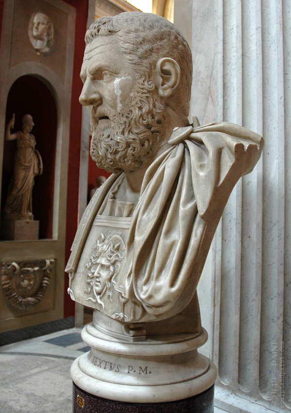

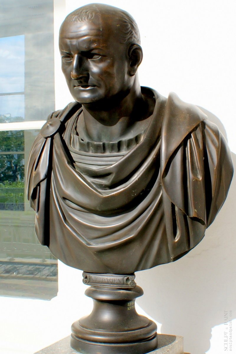

    В скульптуре есть варианты решения спины, в данном случае бюст в почти классической манере, бюст императора. как решались подобные бюсты в античной да и в современной скульптуре - не загадка, это известные решения. Одно из таких решений я и применил, в случае когда изображена не толького голова но и часть торса, а также часть торса с доспехом и плащем. то изображали вот так, "выбирая" внутренность в области спины.. Эта традиция в скульптуре со времен античности, как видим решение спины крайне просто и даже я б сказал небрежно.

    Согласен с @Шаменковым! Раз уж бюст (серия бюстов) задуман и сделан в стиле "под классику", то обратную сторону стоит делать по классическим (античным) образцам. Ну, может, особой небрежности не допускать, аккуратненько всё проработать, благо не мрамор тесать придётся. Для интересу можно имя "товарисча" меленько написать. (Хотя, это- муторно и совсем необязательно...) Опять же, большая выборка сзади позволит сэкономить в данном случае бронзу, и сделать бюст не столь убойно тяжёлым. И так будет "что в руках подержать". Так мне думается.

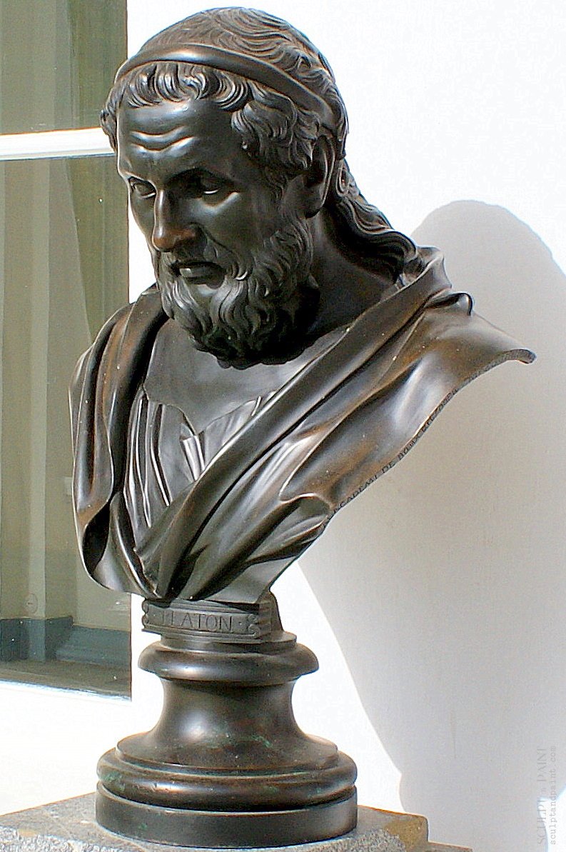

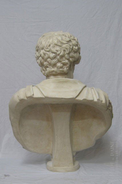

    И. Немилов, да выборка нужна однозначно для бронзы, кстати так и в бронзе делали, иначе это усложнение при литье и вообще функция бюста -это его лицевая сторона.

  10. И. Немилов
    Ну и хорошо получилось! Можно было бы немного "повылизывать", но это- на усмотрение автора и заказчика.
  11. Шаменков
    это уже можно при желании в восковке -5 -10 минут.
