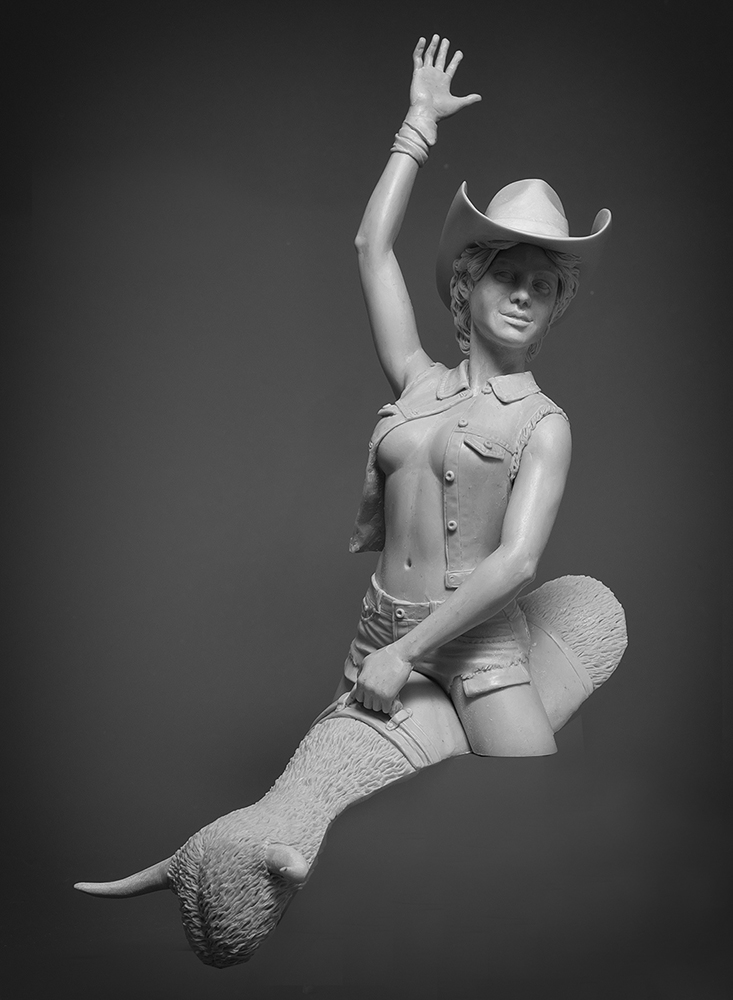

  1. Zippo
    Два прохода. Первый - задать полуобъем на проволоке. Не даю полностью затвердеть, чтобы лучше держалось леплю по полусхватившемуся. И потом чищу наждачкой и ножом.
  2. Sigumo
    Александр, девица участвует в родео? ;)
  3. Zippo
    Да. Las Vegas mechanical bullride.
    Долепил шортики. В два этапа. сначала спереди все до бокового шва. Потом заднюю часть от бокового шва. Проработка не позволила сделать все шорты за один проход - мэджик подстывал.

  20. Zippo
    Ну вот и закончил. На фотках заметил что надо резануть по четче контур по шкуре быка. Уже сделано, но переснимать Совершенно нет времени, извините друзья.
  21. Zippo
    Несколько обработанных фото -
    1Bullrider girl.jpg 1Bullrider girl2.jpg 1Bullrider girl3.jpg 1Bullrider girl4.jpg
    Спасибо всем участникам!
  22. Владимир Сычёв
    5.429
    Первый - пошёл!:);) "Прязрявряю!"(с)
    Отличная наездница!:good:

  24. Sigumo
    Александр, отличная барышня! :good: да еще и без лифчика :D:p
