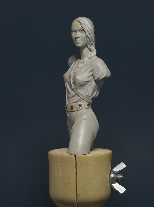

    Прописку колчана, стрелы и кисти рук оставил на десерт. Одной частью может и не сделаю за день, посмотрим. Решил делать волосы.
    К лепке волос всегда отношусь внимательно. Люблю их лепить и наверное даже немного умею))) Сам себя не похвалишь - другие сделают это хуже)))
    Учился глядя на фигуры Юры Серебрякова. Он делает совершенно чумовые бороды, например. Так же балдею от волос, которые делает Адам Бин. adambeane_543354543_large.jpg
    Что я собственно увидел у них. Волосы это объем. Многие опытные скульпторы делают дикие по навороченности детали и текстуры, решают сложные позы, но зачастую пренебрегают детально "прочесать" волосы. Как задается объем? Разнонаправленностью, приподниманием прядей. Порой достаточно задать общее направление и перекинуть пару прядок и уже волосы "задышали".
    Приступаем.
    Набираем объем, задаем направление и даем немного подтвердеть мэджику. Минут 20. Свежий даже обильно смоченный водой довольно часто рвется если тянуть стеком направление. иными словами провел несколько параллельных прядок и вдруг следущая, которую тянешь хлоп и получает разрыв в полмиллиметра. Нас это не устраивает. Обычно я добавляю в мэджик Kneadatite brown (один в один зеленка, только коричневая). Он позволяет лучше и пластичнее протягивать бороздки между прядями. Но для степ-бай-степа захотелось, чтобы все выглядело более-менее однородно и было легче для визуального восприятия. Так вот прочесываем несколько рядков и добавляем перехлест. Подлепливаем раскатанные прядки около миллиметра толщиной и прочесываем их деля на 2-3 пряди потоньшею поддеваем у корней и приподнимаем местами, задавая объем. Прогоняем от корней к кончикам. Добавляем еще и меняем углы направления.

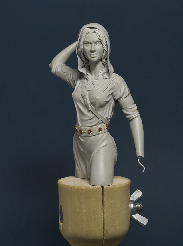

    Лепим обе стороны волос у лица. Затылок не трогаем. У меня сразу была задумка сделать капюшон. Поэтому работы с волосами втрое меньше.
    Пока волосы сохнут - мешаем мэджик и подождав минут 25 катаем его на желтой кафельной плитке с тальком) Тонко. Миллиметр толщиной. И начинаем формировать капюшон. Я сделал это за два прохода. Сначала налепил полосу шириной в сантиметр стобы создать переднюю линию капюшона. Сформировав изгибы, а подстывший мэджик позволяет это сделать плавнее, чем свежий и не рвется. Приложил, сформировал, прижал притёр к вороту. Потом объемом долепил затылочную частью продавил швы.
    Archer52.jpg Archer53.jpg Archer54.jpg Archer55.jpg Archer56.jpg Archer57.jpg
    Потом карандашиком провел параллельно переднему срезу капюшона шовчик, чисто декоративный. Куда позже художник может положить какой-то красивый фрихэнд узор. На данном этапе и остановился.

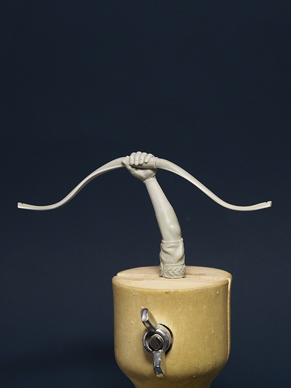

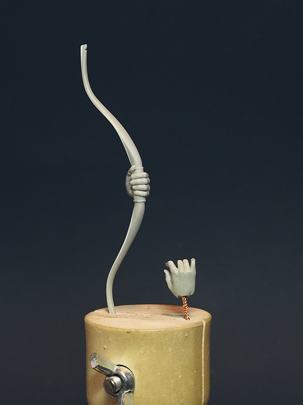

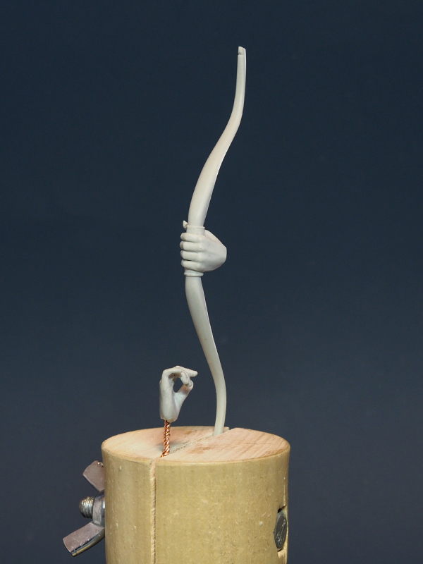

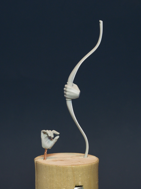

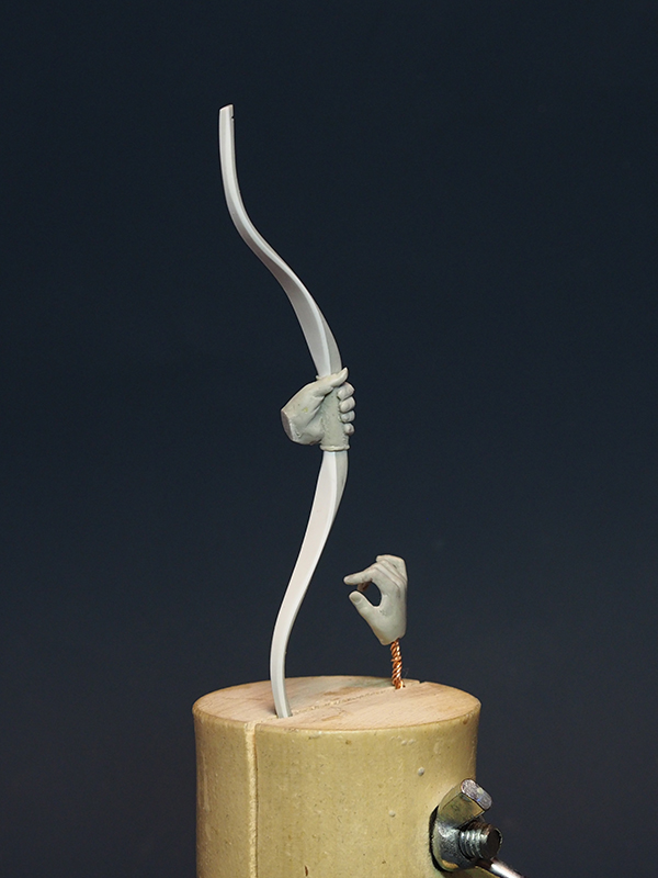

    Кисти рук.
    Бюст в нашем деле, пожалуй самый крупный формат. Масштаб 1/10. Следовательно детали большие и требуют внимания еще большего чем на мелких масштабах. К лепке кистей стараюсь относиться с максимальным вниманием. Я считаю, что детализация кистей, акцентированное пролепливание всех суставчиков, венок и прочих деталей это все оправдано, если лепишь брутального викинга в зрелом возрасте или жилистого костистого такого мужичка. В остальных случаях надо подходить разумно и не перебирать с высотой выступающих вен над поверхностью и узловатых суставов. Последние очень старят руку. Пролепленные поверх кожи отдельными колбасками вены выглядят слишком гипертрофированно и гротескно. В конкретно этой работе кисти нужны девичьи, поэтому старался делать очень аккуратно. Без фанатизма подчеркивая костяшки на кисти сжимающей рукоять лука. И на открытой руке, которая тянет стрелу. Сначала слепил на рукояти. Тут все было просто - подлепил небольшой отвод от середины рукояти по направлению ладони и высушил. Потом сразу облепил до готового состояния. Пустую ладонь лепил постепенно наращивая объем на пальцах. На первых фото кисть слеплена, но потом она еще корректировалась. Мне не понравилось положение указательного пальца.
    Друзья у меня есть совет лепящим кисть с оружием или рукоятями. Звучит он так: - Никогда не лепите прямого угла от внешней поверхности кисти к первой фаланге пальцев, если в кулаке что-то зажато! Только при пустом кулаке возможен прямой угол! (Сейчас мастеровитые коллеги вскидывают брови типа - о чем это он? Все это и так знают). А вот периодически встречаю. Даже у опытных ребят.
    Кулак.jpg Кривыми своими руками нарисовал в фотошопе рисунок, что я имею ввиду. В кулаке слева ничего не может быть зажато.
    Archer58.jpg Archer59.jpg Archer60.jpg Archer61.jpg Archer62.jpg Archer63.jpg
    Финальная версия кистей будет немного отличаться от этих фото.

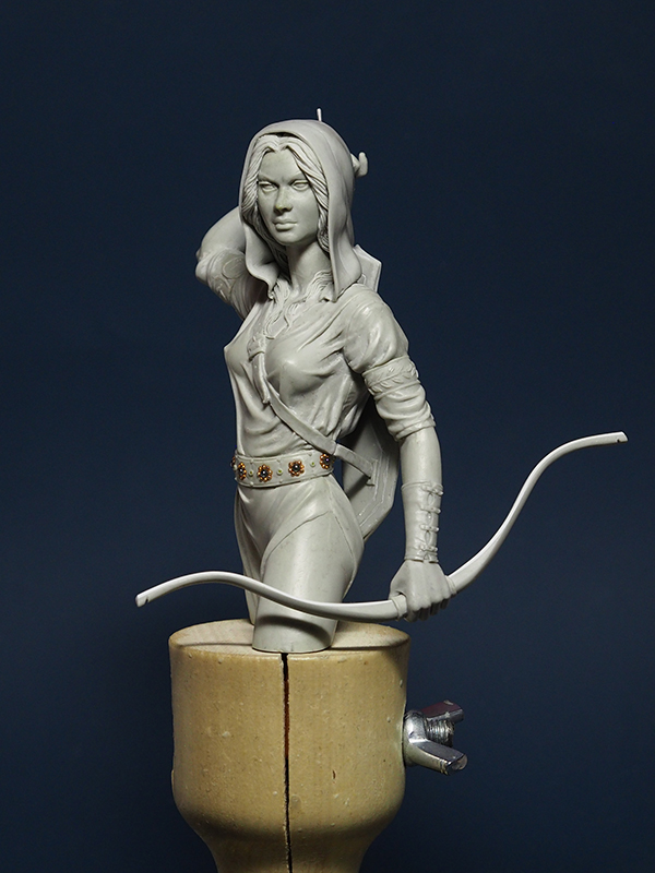

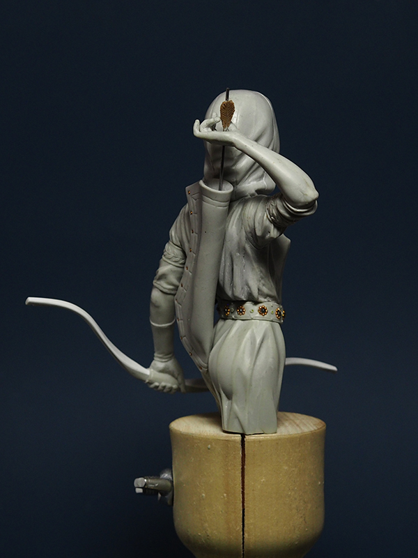

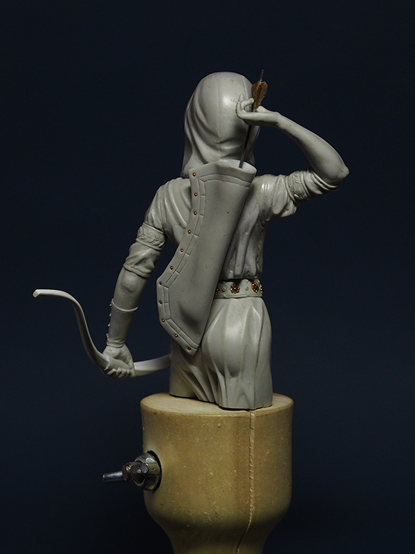

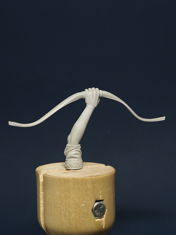

    Далее прилепливаем кисти к рукам, приглаживаем. на левую лепим защиту предплечья - лучница же все же. Все нереальное фантазийное, чтобы дополнить деталями. Прежний колчан мне совсем не понравился. Я решил его переделать. Сделал другой и не попал в размер. Он вышел крупноват. Забраковал. Потом слепил поменьше и снова изменил немного форму. Вроде устроило. Положил сушиться под лампу на куске поролона и ушел гулять с собакой. его, почему-то выгнуло винтом))) бывает. Ушел в брак. Слепил 4-й. Кто вам сказал, что бог любит троицу? Четвёрицу он явно больше ценит))) В итоге четвертый колчан я и оставил. Под него в спине девицы дремелем выбрал посадочное место под штифт. Промылил и влепил в него свежий мэджик. В ответную часть на колчане тоже вмазал шарик мэджика и втёр. Дал чуток полежать и соединил. Позднее подлепил фрагмент ремня идущий "по воздуху" к колчану от тела девушки. Он будет отдельной деталью.
    Стрелу сделал из сильно скрученной проволоки, дабы была прямой и прочной. Решил пусть будет одна. Художники сделают стрелы с оперением тоньше и аккуратнее, чем я слеплю. Моя стрела скорее для того чтобы была. Это никакая не лень, просто тонко слепить под литье и чтоб красиво - я просто так не умею)). А вот сделать из бумаги оперение и покрыть ПВА например - будет тонко и воздушно. Поэтому - стрела одна.
    Вот итоговые фото, как все получилось. Ножики я решил не делать. Мысль Юрия оставить под конверсию мне показалась разумной. Это лишний раз доказывает, что советы надо слушать и пытаться понять.
    Archer67.jpg Archer68.jpg Archer69.jpg Archer70.jpg Archer71.jpg Archer72.jpg Archer73.jpg Archer74.jpg Archer75.jpg Archer76.jpg Archer77.jpg Archer78.jpg
    Мне остается отпилить медную проволоку, которая в зажиме. Еще раз все просмотреть прошлифовать найденные нюансы на поверхностях и паковать фигурку в литьё. На мой взгляд - готово.
    Если обнаружите что-то режущее глаз - пишите будем вместе думать как править. Какое-то время еще есть. Позже сниму нарядно без зажима на другом фоне.
