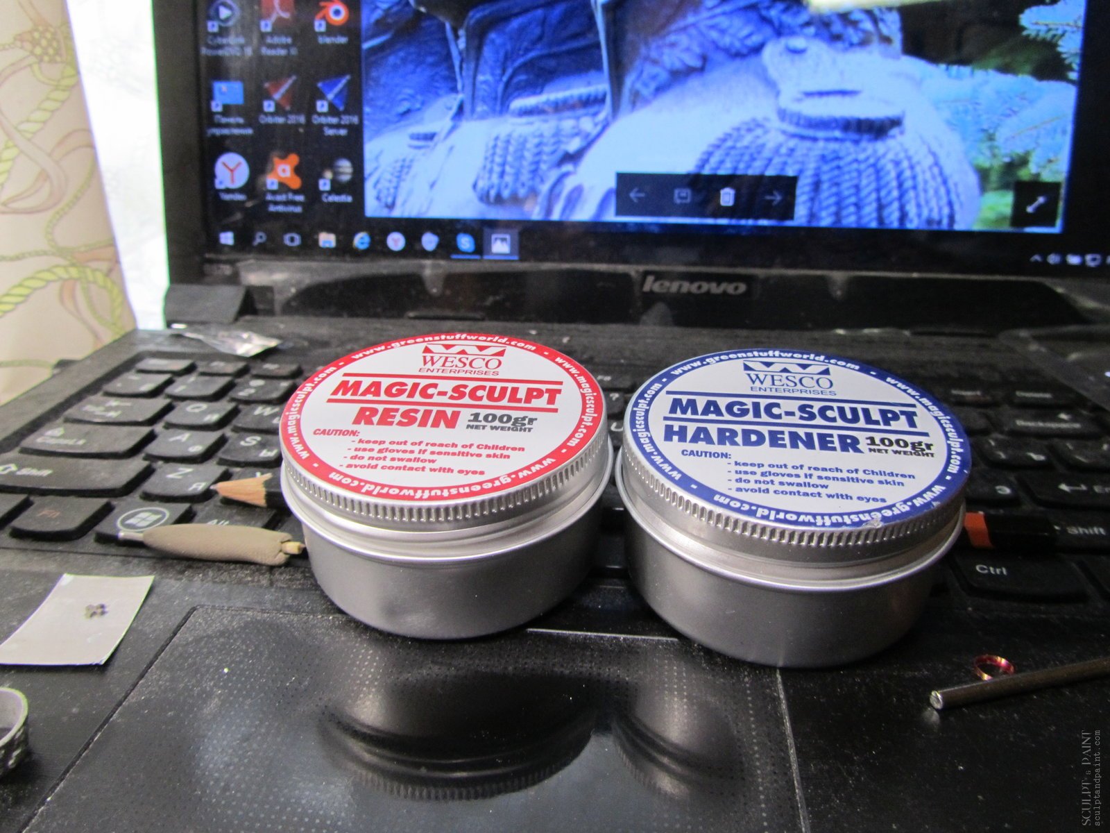

    Всем доброго дня. Привалило счастье, приобрел Мэджик. Трясущимися руками, затаив дыхание попробовал это чудо импортных технологий. Может я не то купил, может не то делаю? Пытался примазать малюсенькие кусочки к готовой детальке из эпоксилина для последующей проработки. Замучился примазывать, отказывается категорически. Не липнет. Кое-как примастрячил, но боюсь , как бы не отвалился, когда высохнет:(:(:( Может я не так что-то делаю? IMG_1240.JPG
  8. Maiorov.S
    Это с ним подружится нужно)) ни эпоксили ни моделайт тоже сначало не лип. Воду можно чуть использовать, меньше отвердителя мешать... Вообшем опыт))

    Инструмент смачивай,что бы к нему не липло или наоборот в тальк и всё примажется,пригладится.
  12. Zippo
    В куклобазе есть Мэджик. В интернет магазине его пока не видать, но он есть. Как тот суслик. 4100 за большие банки 2127 гр х2.
  13. Zippo
    Феликс, примазывается. Берете замешанный мэджик и комочком несколько раз тыкаете в то место, куда надо примазать. плоно прижимаете и отрываете. На поверхности образуется липкий слой. Потом берете необходимое количество и примазываете. Инструмент смачиваете в смоченной водой губке. Немного привыкнуть и само пойдет.
