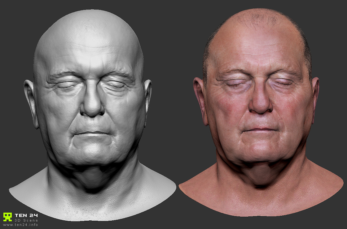

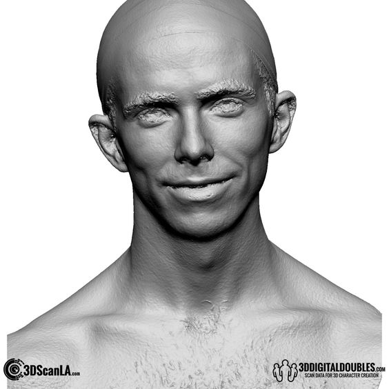

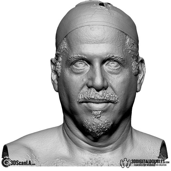

  5. Дикий Ветер
    На 3D рисунки я бы не стал равняться, они часто косячные, а вот 3D cканы живых людей то что доктор прописал.

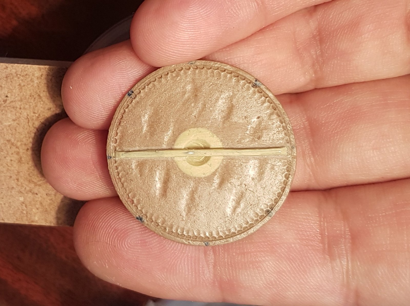

    Делаю обвес. Пока только щит. Штук 5 слепил. Прикинул как будет смотреться.

    А кто это будет? Судя по щиту - кто-то из времени эпохи викингов (ЭВ). Тогда не совсем понятно то, что сделано на обратной стороне щита.

  9. Геннадий Даньшин
    2.319
    2.023
    Что-то не так... На рисунке Зубкова с обратной стороны щита просто складки кожи. У тебя нечто другое, по-моему. Никакого металлического (?) "пятака" с изнанки не должно быть - вся поверхность обтягивалась кожей, от края до края. Только пустое пространство-полушарие под умбоном, куда всовывается кулак, держащий рукоять щита, и будет видно. Заклёпок на лицевом "пятаке" должно быть либо 4, либо 6 - так уж нам археология это доказывает. Причём, все они пробивали щит насквозь, и загибались с обратной стороны. Это если 4. Если 6, то две пробивали перекладину рукояти.
    Очень полезная статья С. Каинова с рисунками О. Фёдорова именно по щитам 10 в. :
    https://swordmaster.org/2010/08/13/drevnerusskie-shhity-10-veka.html
  10. Сергей Авдеев
    Сергей Авдеев Местный
    328
    Сергей А
    Это не "пятак" просто дырку просверлил большего размера чем было необходимо. Замазал материалом другого цвета поэтому эффект такой
