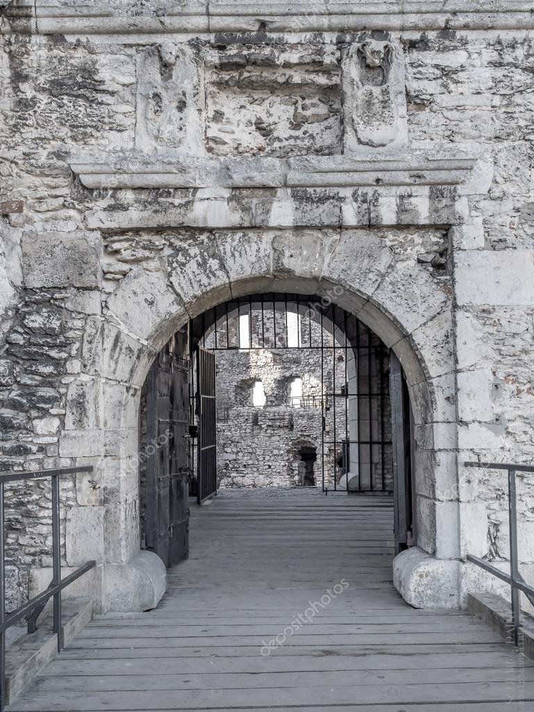

  19. RantaN
    575
    Может они с другой стороны ? depositphotos_109996550-stock-photo-old-wooden-door-or-gate.jpg
  20. И. Немилов
    Ворота в средневековых крепостях, однако, открывались вовнутрь.

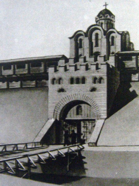

  21. RantaN
    575
    Зодчие киевских Золотых врат, с вами бы не согласились, однако. Zolotie_vorota_vnutri_600.jpg zolotye-vorota-11-vek.jpg
    И не только они. trip-impressions-ukraine-belgorod-dnestrovskij-krepost-P1160620.JPG 9.jpg 9969faf61403b11aa98a10e33b834e31.jpg 27492800-Gate-door-lock-ruins-input-Stock-Photo.jpg 36714458-medieval-fortress-gate.jpg 17308558806f483e0420df0f99a6265d9b0441e44af_b.jpg arch_architecture_building_castle_closed_door_doorway_entrance-1159050.jpg depositphotos_8850034-stock-photo-gate-to-an-old-medieval.jpg depositphotos_89122664-stock-photo-ruins-of-medieval-castle-ogrodzieniec.jpg eltz-zamok.jpg 1447163623_4.jpg depositphotos_82479738-stock-photo-medieval-fortress-stone-brick-rampart.jpg depositphotos_134481330-stock-photo-wooden-entrance-gate-of-tocnik.jpg Николаевские_ворота._Наружный_фасад.JPG
    Да и с чего вы взяли , что это именно наружные ворота ?

  22. И. Немилов
    Убедили! Согласен, по-видимому, могли быть разные варианты.
    Когда то давно читал (извиняюсь, не помню уже где...), что в не очень больших крепостях ворота открывались только внутрь. Чтобы стража имела возможность в экстренном случае захлопнуть створки, находясь под их прикрытием. Хоть какая-то защита от стрел и дротиков. Плюс упереть ворота ещё чем-то на случай тарана.
    В крупных же крепостях, где имелась солидная надвратная башня и относительно узкий простреливаемый коридор, а риск применения тарана был мал, створки могли открываться, видимо, в любые стороны. Да и ворот могло быть несколько.
    Мне показалось, что Сергей хочет показать именно небольшую крепость... Но, конечно, я могу ошибаться в задумке автора.
